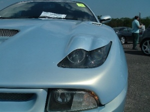

Finalmente sono riuscito ad informarmi per queste palpebre.
Sono fattibili ed in due modi:
1: semplicemente stuccando direttamente sul faro la forma voluta a ripitturando però tutto il pezzo.
Prezzo: ancora da vedere dato che anche lui pensa sia meglio la seconda opzione
Pro: poco tempo, costo basso del lavoro (stuccare).
Contro: ripitturare per forza tutta parte anteriore, una volta che sono fatte rimangono li, se il faro si rompe e va tolto sonon ca55i, la b. va necessariamente portata da questo mio amico dato che va fatto sull'auto
2: costruendo il pezzo in vetroresina (essendo vicini userà la mia barchetta per le misure) con possibilmente dei bordini che vadano tra la carrozzeria ed il faro stesso ed una striscia di collante per attaccarle al faro.
Verrebbero fatte e poi passata la base (quindi saranno solo da pittuarre a piacimento).
Prezzo: il massimo è 70 euro per la coppia, più persone ci saranno e più il prezzo sarà inferiore...ha meno scarti ecc..
Pro: possono essere fatti tutti i pezzi che volete senza portare le macchine, ognuno può decidere se stuccarle o meno alla macchina e in caso lo potrà fare in loco, si possono sempre togliere.
Contro: il costo del pezzo fatto è superiore all'opzione 1.
Personalmente, consultandomi anche con questo mio amico, l'opzione due sembra la migliore, nonostante richieda magari più tempo e sia lievemente più difficile. Però potrò sempre decidere se tenerle o meno ed è meno problematica realizzarle dato che basta avere le misure e poi si costruiscono solo i pezzettini.

Il mio amico comincerebbe a farle sin da ora, così da avere lo stampo prima, l'unico problema è che facendolo con calma servirebbe un faro per la forma da potergli lasciare sennò dovrei lasciare li la macchina ferma e non è il massimo....
Che dite? C'è soluzione?

per i ll faro non so come aiutarti...per la forma io ti suggerirei di prendere ispirazioni dalle palpebre per coupè che hanno fatto sul sito del club del coupe molto in stile viper veramente belle
fedejag1
Messaggi: 5029
Iscritto il: lun 03 ott , 2005 20:38
Modello Auto: Ex NaXoS,ora SLKR171
Colore: Nero ossidiana met.
Dettagli: Non basta mica lo spazio del forum se li elenco tutti
Città: Rimini,vera romagna!
Località: Rimini
Messaggioda fedejag1 » mer 26 lug , 2006 11:40
carina, ma il faro della coupè non è liscio come quello della barchetta...
o sbaglio?
